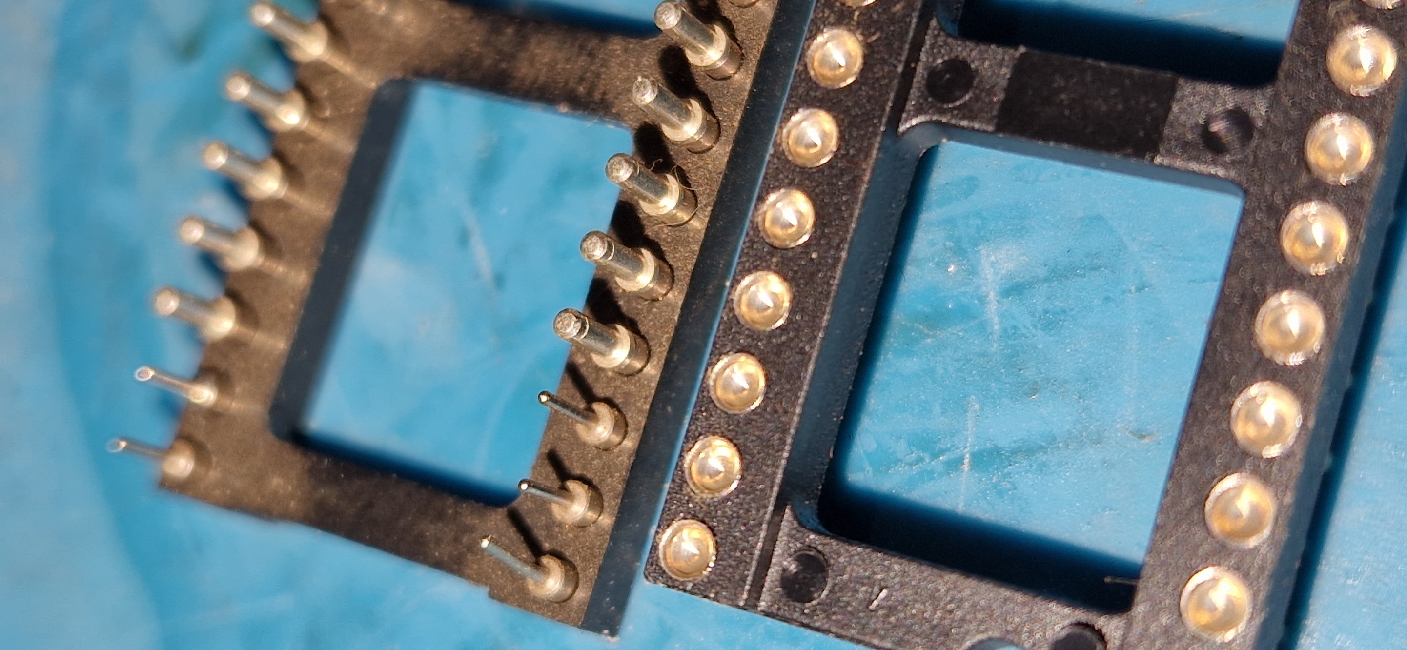

Früher hatte ich mal nen ganzen Schwung an einlötbaren IC-Einzelpin-Sockel. Sind leider bis auf 2 Stück zur Neige gegangen. Das war so: Man hatte einen Quasi DIL40 Sockel bei dem man nach dem verlöten den Kunstoffträger Komplett herausziehen konnte. Damit waren die einzelnen Sockel sehr flach was evt. für die Ataris auch interessant ist. Hier mal ein Bild wie das so aussah: 20250401_202842.jpg Man kann an der Seite erkennen, das da bereits welche fehlen.

Was ich auf Deinen Fotos sehe, sind doch bekannte "Präzisions-Sockel" mit "gedrehten" Kontakten! Aber was meinst Du mit "... Kunststoffträger herausziehen ...". Meineswissens sind die Kontakthülsen oben geköpft, so daß sich der Kunststoffträger kaum entfernen läßt. Vielleicht durch aufbohren ...
Was mich auf Deinen Fotos wundert: die von Dir dargestellten Sockel scheinen unterschiedlich dicke Lötpins zu haben!

die haben keine unterschiedlichen Pins! Wie ich schon geschrieben habe:

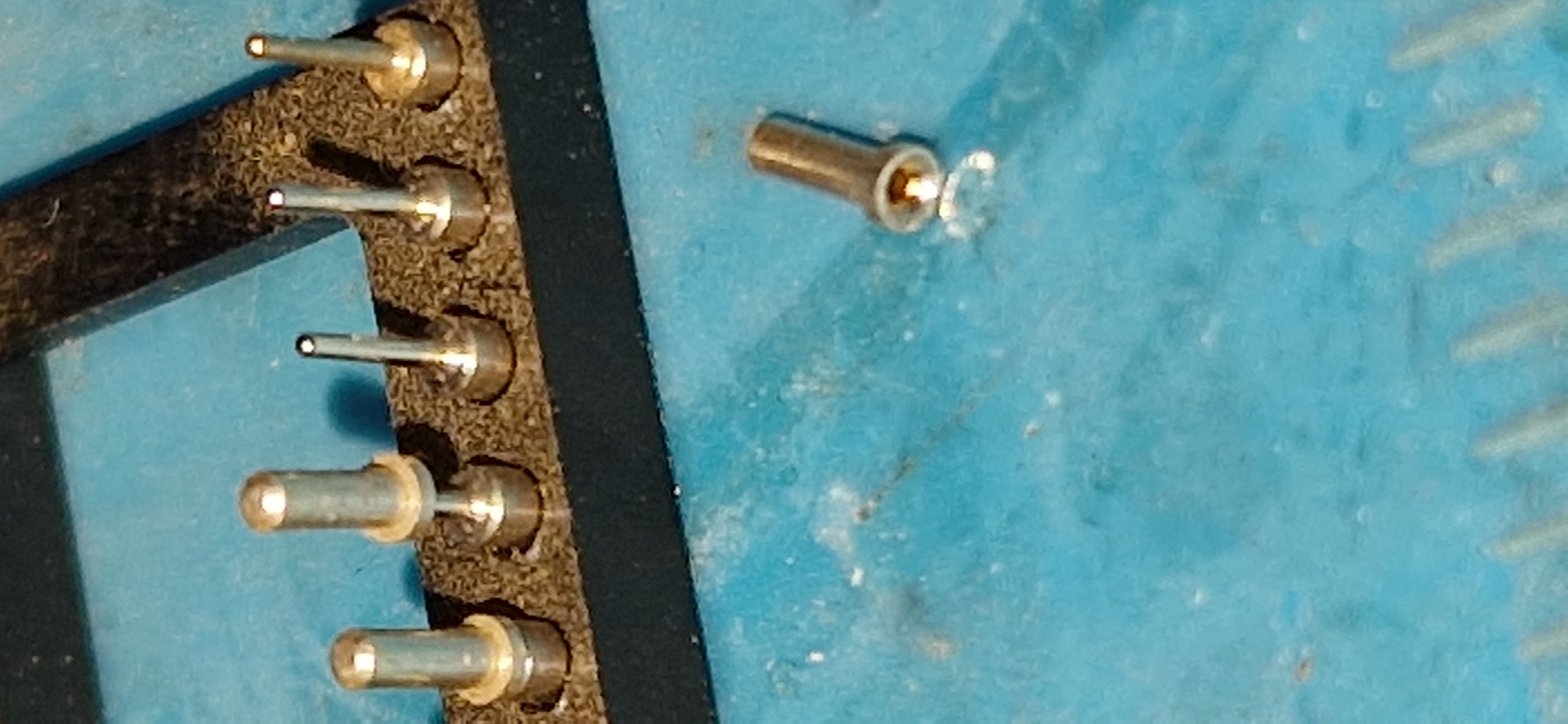

Das sind 40 kleine Hülsen, also die eigentlichen Sockel. Diese sind auf die Stifte (die auf dem Foto dünner sind) aufgesteckt! Der DIL40 Kunstoffkörper enthält also nur die dünnen Stifte und der nennt sich auch Carrier oder Träger. Wenn Du mal genau hinschaust, siehst Du auch, das von oben nur kegelförmige Vertiefungen aber keine Löcher sind. Hier noch ein Foto auf dem man das evt. besser erkennen kann: 20250406_202819.jpg

Dann hatte ich das falsch verstanden. Das Foto jetzt zeigt auch deutlicher, was Du meinst. Ich kannte solche Art der Löttechnik noch gar nicht!
